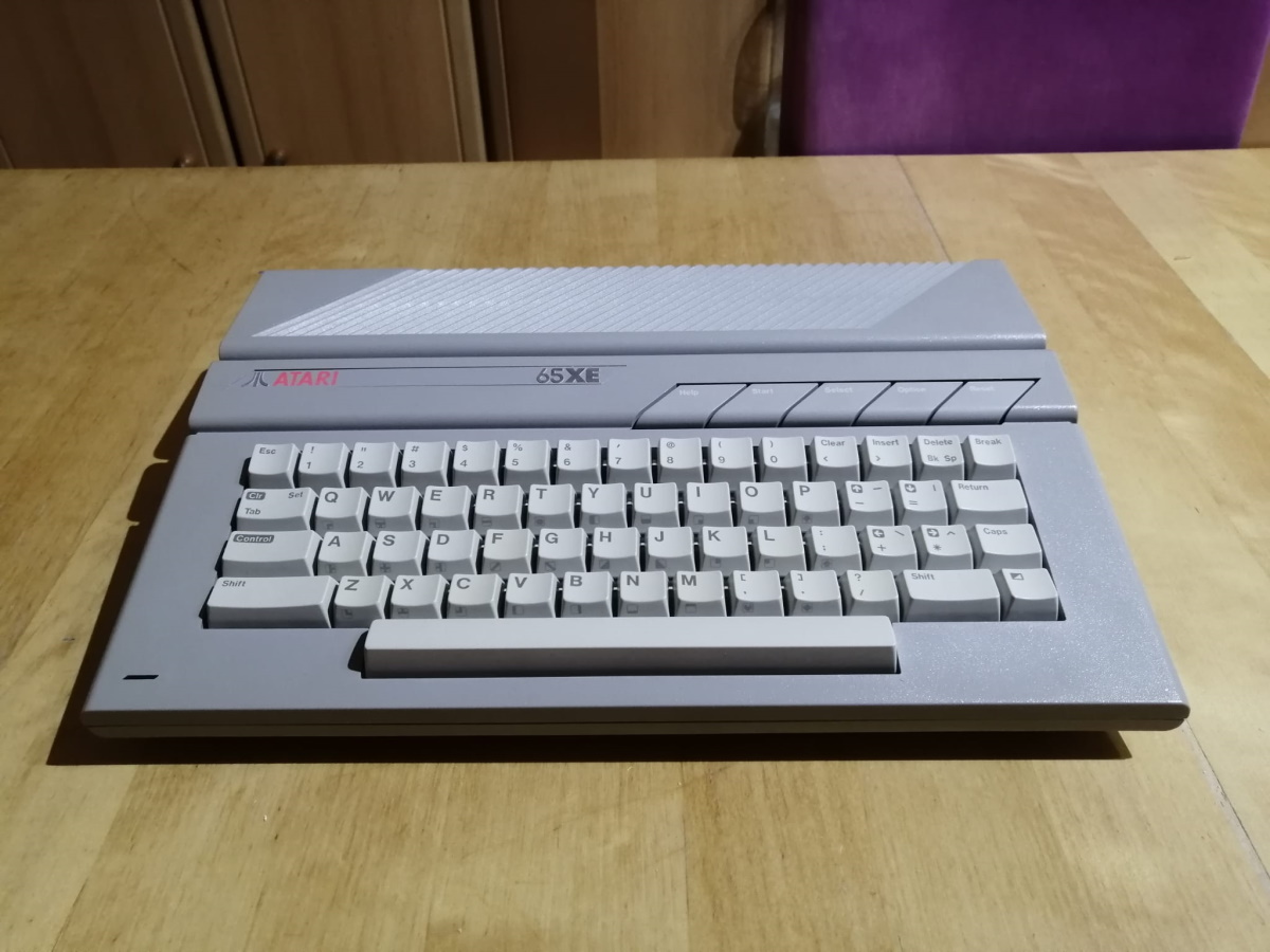

Ich habe 12% Wasserstoffperoxid-Creme genutzt:
https://www.amazon.de/gp/product/B008F5MIL6
Vorher:
Nachher:
Ich habe das ganze aber im Winter gemacht und deshalb eine UV-Lampe genutzt:
https://www.amazon.de/gp/product/B01LCUZXZI
Habe ich 2x je 24 Stunden gemacht.
Also Gehäuse komplett eingecremt und in einen transparenten Beutel gelegt. Den Beute geschlossen 24 Stunden unter die UV-Lampe gelegt.
Dann das Gehäuse aus dem Beutel genommen, neu eingepinselt und wieder in den Beutel gelegt. Wieder 24 Stunden gewartet.
Ruhig zwischendurch prüfen, ob das Ergebnis wie gewollt ist.
Beim 800XL sollte man, glaube ich, den braunen Kunststoff und die Tasten nicht eincremen.

Es ist natürlich richtig, dass Kunststoff unterschiedlich auf so eine Behandlung reagiert, es gibt ja etliche unterschiedliche Sorten.
Aber wie man im Internet lesen kann und ich nun beim 65XE auch feststellen konnte, ist es bei diesem Modell kein Problem.
Meine UV-Lampe ist auch "nur" eine Pflanzlampe, die das Tageslicht im Spektrum angeblich nachbildet.
Mit dem Wasserstoffperoxid aber, wie gesagt, vorsichtig sein. Die braunen Teile des 800XL sollten damit nicht behandelt werden, zumindestens habe ich im Internet da schon die eine oder andere Problematik gelesen.
Mein 65XE ist auf jedem Fall wieder top und hat keine sichtbaren oder spürbaren Nachteile erlitten.
